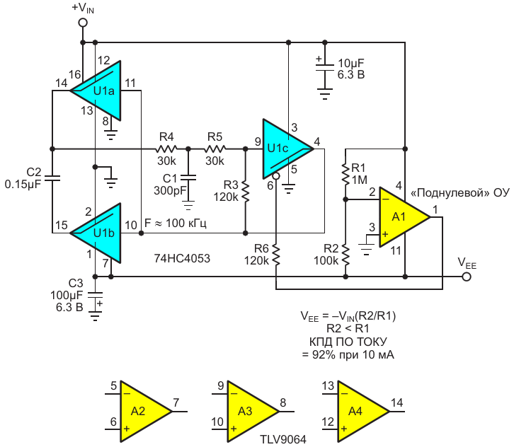

U1 представляет собой эффективный инвертор напряжения на основе зарядового насоса с компаратором на операционном усилителе A1, обеспечивающим программируемое управление выходным напряжением
АвторыStephen Woodward
Основной документСтатья ««Поднулевой» ОУ стабилизирует напряжение инвертирующего зарядового насоса»
ОписаниеРисунок 1
Формат / Размер файлаPDF / 24 Кб
Язык документарусский
