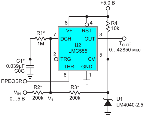

АЦП высокого разрешения на основе преобразователе напряжение-время, подходящий для линеаризации анемометра на самоподогревающихся транзисторах. Звездочкой отмечены прецизионные компоненты (допуск 1%)
АвторыStephen Woodward
Основной документСтатья «15-битный АЦП на основе преобразователя напряжение-время для линеаризации анемометра»
ОписаниеРисунок 2
Формат / Размер файлаPDF / 14 Кб
Язык документарусский
АЦП высокого разрешения на основе преобразователе напряжение-время, подходящий для линеаризации анемометра на самоподогревающихся транзисторах Звездочкой отмечены прецизионные компоненты (допуск 1%)
