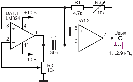

Рисунок 1. Генератор биполярных прямоугольных импульсов регулируемой частоты

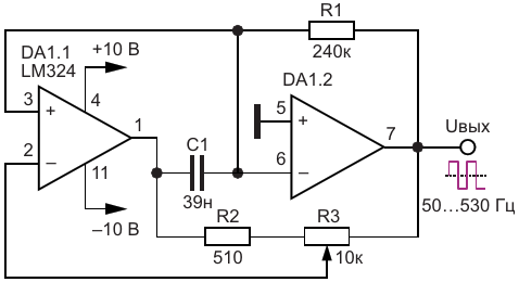

Рисунок 2. Генератор биполярных прямоугольных импульсов регулируемой частоты (вариант)
