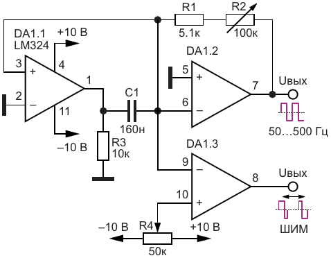

Генератор биполярных прямоугольных импульсов …
Генератор биполярных прямоугольных импульсов регулируемой частоты с дополнительным выходом и автономной регулировкой ширины положительной или отрицательной составляющих биполярных импульсов

Рисунок 3. Генератор биполярных прямоугольных импульсов регулируемой частоты с дополнительным выходом и автономной регулировкой ширины положительной или отрицательной составляющих биполярных импульсов
