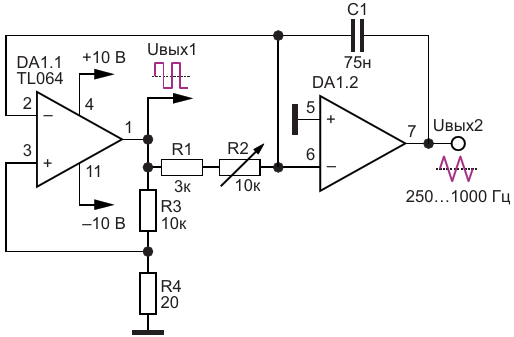

Генератор биполярных прямоугольных и …
Генератор биполярных прямоугольных и треугольных импульсов регулируемой частоты
Авторы

Рисунок 6. Генератор биполярных прямоугольных и треугольных импульсов регулируемой частоты
