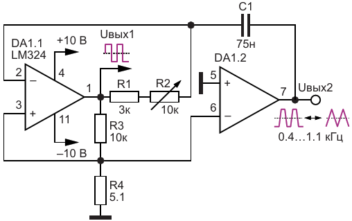

Генератор биполярных прямоугольных импульсов …
Генератор биполярных прямоугольных импульсов регулируемой частоты и импульсов с регулировкой формы биполярных сигналов от трапеции до треугольника

Статья «
Генераторы биполярных импульсов на ОУ
Рисунок 1. Генератор биполярных прямоугольных импульсов регулируемой частоты
Рисунок 2. Генератор биполярных прямоугольных импульсов регулируемой частоты (вариант)
Рисунок 3. Генератор биполярных прямоугольных импульсов регулируемой частоты с дополнительным выходом и автономной регулировкой ширины положительной или отрицательной составляющих биполярных импульсов
Рисунок 4. Генератор биполярных прямоугольных импульсов регулируемой частоты
Рисунок 5. Генератор биполярных прямоугольных и псевдосинусоидальных импульсов регулируемой частоты
Рисунок 6. Генератор биполярных прямоугольных и треугольных импульсов регулируемой частоты
Рисунок 7. Генератор биполярных противофазных прямоугольных импульсов регулируемой частоты
Рисунок 8. Генератор биполярных прямоугольных импульсов регулируемой частоты и импульсов с регулировкой формы биполярных сигналов от трапеции до треугольника
