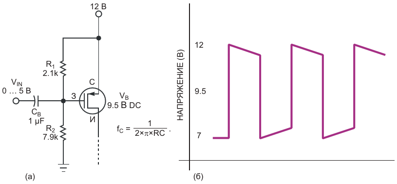

Добавление резистивной цепи смещения …
Добавление резистивной цепи смещения и разделительного конденсатора к n-канальному полевому транзистору (а) улучшает времена переходных процессов, но вносит спад плоской
вершины импульса в интервалы включения и выключения (б).

Рисунок 3. Добавление резистивной цепи смещения и разделительного конденсатора к n-канальному полевому транзистору (а) улучшает времена переходных процессов, но вносит спад плоской
