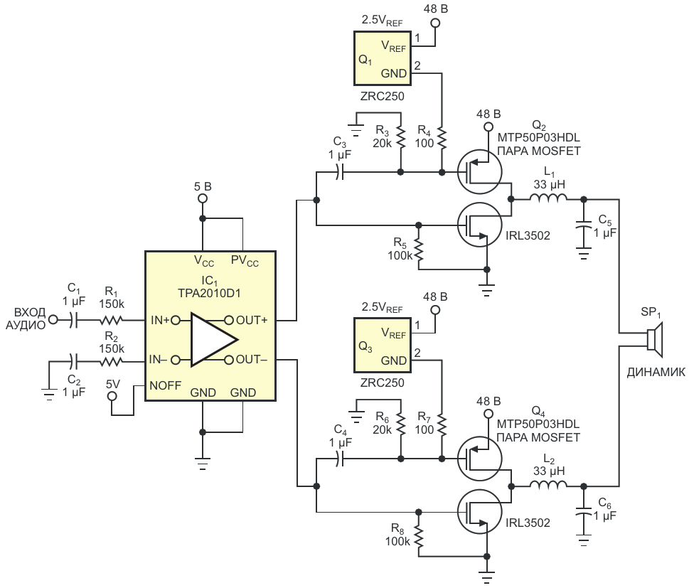

Этот аудиоусилитель класса D …
Этот аудиоусилитель класса D повышает выходную мощность драйвера до 200 Вт с.к.з. при питании 48 В

Статья «
Смещение полевого транзистора для приложений ШИМ с батарейным питанием
Рисунок 1. Классическая КМОП пара (а) формирует чистые выходные импульсы с быстрыми переходами между включенными и выключенными состояниями (б)
Рисунок 2. Выходные импульсы драйвера на n-канальном полевом транзисторе (а) при выключении имеют экспоненциальные нарастающие фронты (б)
Рисунок 3. Добавление резистивной цепи смещения и разделительного конденсатора к n-канальному полевому транзистору (а) улучшает времена переходных процессов, но вносит спад плоской
вершины импульса в интервалы включения и выключения (б).
Рисунок 4. Добавление стабилитрона в цепь делителя смещения позволяет оптимизировать емкость разделительного конденсатора и напряжение смещения p-канального транзистора для управления сигналами логического уровня
Рисунок 5. Этот аудиоусилитель класса D повышает выходную мощность драйвера до 200 Вт с.к.з. при питании 48 В
