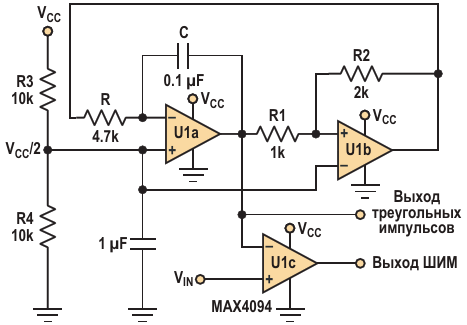

Эта схема из трех …
Эта схема из трех операционных усилителей вырабатывает треугольные и широтно-модулированные импульсы

Рисунок 1. Эта схема из трех операционных усилителей вырабатывает треугольные и широтно-модулированные импульсы
Рисунок 2. Осциллограммы широтно-модулированных и треугольных импульсов схемы
