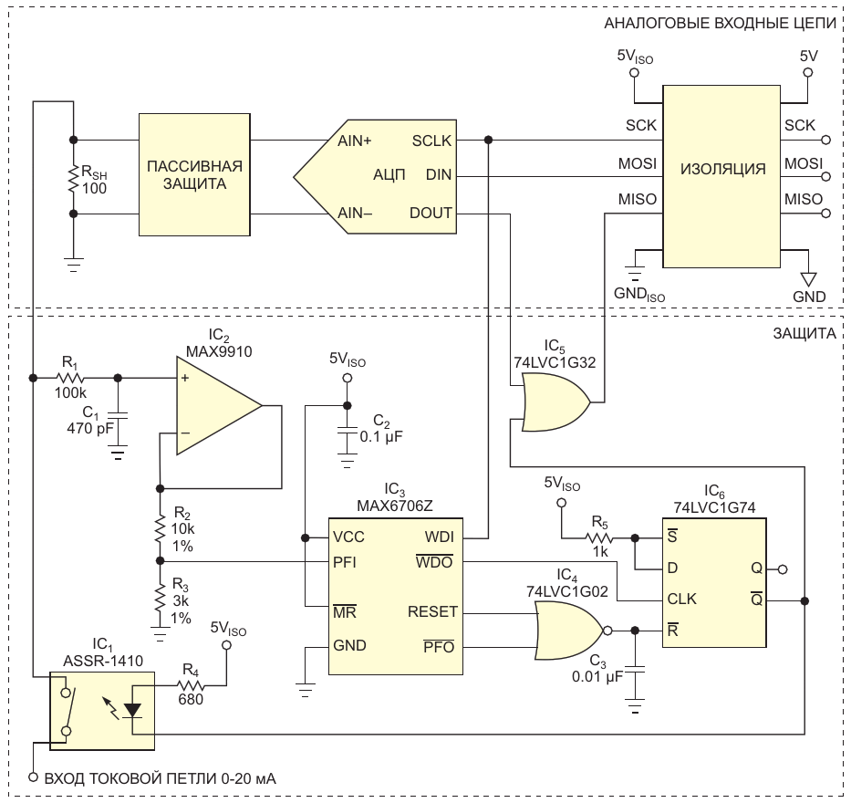

Эта схема защищает изолированный аналоговый входной интерфейс токовой петли. Для простоты на рисунке не показаны подключения питания и земли микросхем IC2, IC4, IC5 и IC6

Эта схема защищает изолированный аналоговый входной интерфейс токовой петли Для простоты на рисунке не показаны подключения питания и земли микросхем IC sub 2 /sub , IC sub 4 /sub , IC sub 5 /sub  и IC sub 6 /sub
