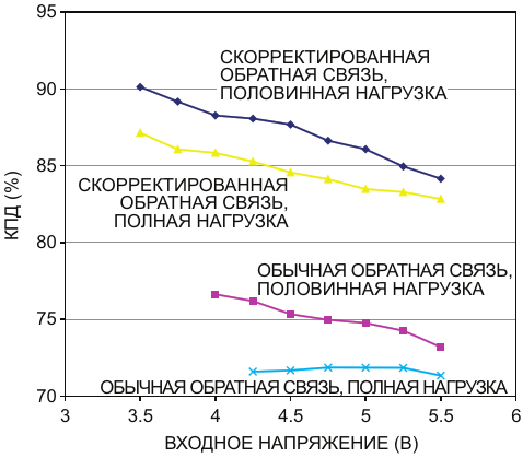

Сравнение схемы с обычной обратной связью (Рисунок 1) и схемы со скорректированной обратной связью (Рисунок 3) показывает значительное повышение общего КПД при половинной и полной нагрузках
