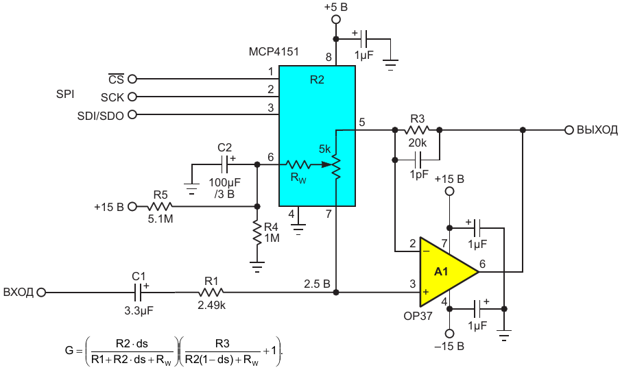

R2 выполняет ту же функцию, что и на Рисунке 1, с постоянным смещением, получаемым от цепи R4R5C2 для работы с биполярными сигналами. Но как быть с эффектами, вносимыми сопротивлением движка RW?

R2 выполняет ту же функцию, что и на Рисунке 1, с постоянным смещением, получаемым от цепи R4R5C2 для работы с биполярными сигналами Но как быть с эффектами, вносимыми сопротивлением движка R sub W /sub ?
