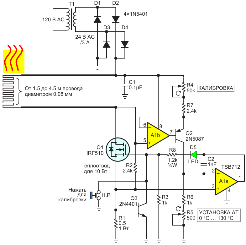

Термостат, работающий в линейном режиме, в котором используются температурный коэффициент и I2R нагрев медного провода диаметром 0.08 мм в качестве объединенного датчика/нагревателя
АвторыStephen Woodward
Основной документСтатья «Импульсный термостат с медной проволокой в качестве датчика и нагревателя»
ОписаниеРисунок 2
Формат / Размер файлаPDF / 25 Кб
Язык документарусский
Термостат, работающий в линейном режиме, в котором используются температурный коэффициент и I sup 2 /sup R нагрев медного провода диаметром 0.08 мм в качестве объединенного датчика/нагревателя
