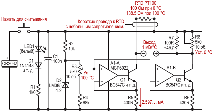

Практическая схема, способная выдавать …
Практическая схема, способная выдавать ровно 1 мВ/°C

Самодельный резистивный датчик температуры для цифрового мультиметра
Рисунок 3

Рисунок 1. Мост, в который включен RTD, выдает на выходе напряжение, зависящее от температуры, но обычно со смещенной точкой 0 °C
Рисунок 2. Использование в мосте согласованных источников тока делает зависимость между температурой и выходным напряжением линейной и помогает определить опорную точку 0 °C. Тщательный выбор токов позволяет получить выходной сигнал моста 1 мВ/°C
Рисунок 3. Практическая схема, способная выдавать ровно 1 мВ/°C
Рисунок 4. Трехпроводное подключение к RTD позволяет исключить сопротивление кабеля
Рисунок 5. Более высокое напряжение батареи позволяет использовать MOSFET в приемниках тока, а более низкий ток в опорном плече моста экономит некоторую часть тока источника питания
