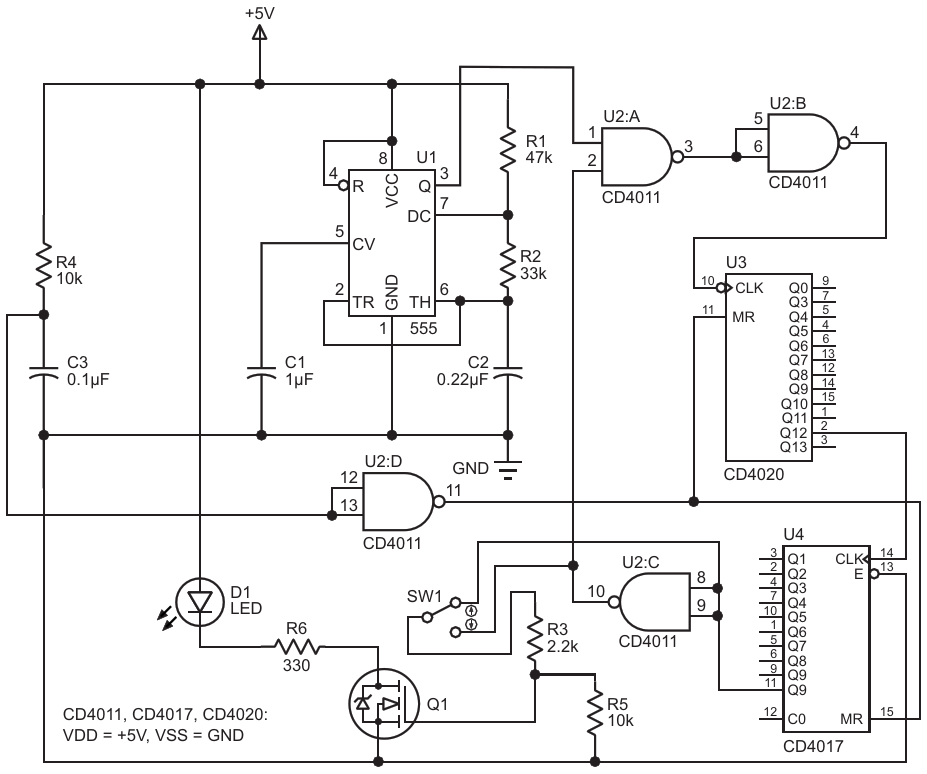

Приведенная схема обеспечивает задержку выключения на 30 минут. Переключатель SW1 можно перекинуть на другую сторону при запуске, чтобы получить 30-минутную задержку включения. Емкость конденсатора C2 можно изменять для получения различных временных интер

Приведенная схема обеспечивает задержку выключения на 30 минут Переключатель SW1 можно перекинуть на другую сторону при запуске, чтобы получить 30-минутную задержку включения Емкость конденсатора C2 можно изменять для получения различных временных интер
