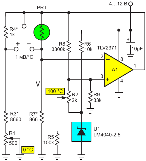

40 мВ положительной обратной связи, подаваемые через резистор R8 к источнику опорного напряжения U1, увеличивают ток возбуждения PRT с ростом температуры и, таким образом, линеаризуют показания температуры, обеспечивая точность термометра до ±0.1 &
АвторыStephen Woodward
Основной документСтатья «Сила практической положительной обратной связи для совершенствования платинового датчика температуры»
ОписаниеРисунок 3
Формат / Размер файлаPDF / 15 Кб
Язык документарусский
