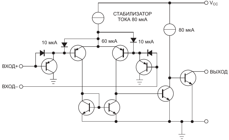

Внутренняя конструкция компаратора LM193 …
Внутренняя конструкция компаратора LM193 требует, чтобы входные напряжения поддерживались на 2 В ниже напряжения положительной шины

Статья «
Компаратор напрямую управляет затвором мощного MOSFET
Рисунок 1. Компоненты гистерезиса R
1
и R
2
подключены к нестабилизированному источнику питания, в результате чего порог переключения компаратора меняется в зависимости от напряжения питания
Рисунок 2. Резистор R
5
и диод, выполняющий функцию «ИЛИ», изолируют цепь гистерезиса от источника питания и поддерживают порог переключения постоянным независимо от изменений напряжения питания
Рисунок 3. Внутренняя конструкция компаратора LM193 требует, чтобы входные напряжения поддерживались на 2 В ниже напряжения положительной шины
