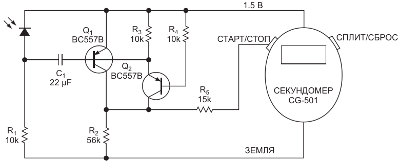

Эта простая схема измеряет время включения источник света. Когда фотодиод освещен, транзистор Q2 формирует первый импульс. Когда освещение прекращается, транзистор Q1 формирует второй импульс
АвторыRalf Kelz
Основной документСтатья «Разломайте секундомер, чтобы сделать фототаймер»
ОписаниеРисунок 3
Формат / Размер файлаPDF / 13 Кб
Язык документарусский
Эта простая схема измеряет время включения источник света Когда фотодиод освещен, транзистор Q sub 2  /sub формирует первый импульс Когда освещение прекращается, транзистор Q sub 1 /sub  формирует второй импульс
