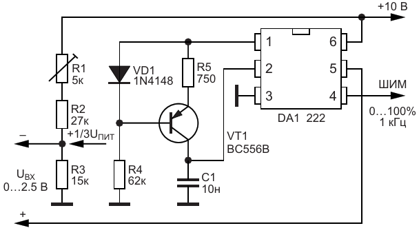

Преобразователь «Входное напряжение - …
Преобразователь «Входное напряжение - коэффициент заполнения импульсов» на микросхеме 222
Авторы
Михаил Шустов - Томск
Основной документ
Статья «
Преобразователи «Напряжение - КЗИ» и «Напряжение - частота» на микросхеме 222
Рисунок 1
Формат / Размер файла
PDF
13 Кб
Язык документа
русский
Скачать PDF
Статья «
Рисунок 1. Преобразователь «Входное напряжение - коэффициент заполнения импульсов» на микросхеме 222
Рисунок 2. График зависимости «Входное напряжение - коэффициент заполнения импульсов»
Рисунок 3. Преобразователь «Входное напряжение - частота» на микросхеме 222
Рисунок 4. График зависимости «Входное напряжение - частота»
