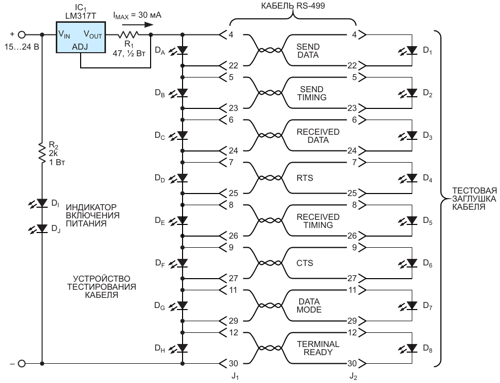

Подключив две светодиодные цепочки …
Подключив две светодиодные цепочки к общему источнику тока, можно быстро проверить кабель из витых пар на наличие коротких замыканий, обрывов и замыканий между парами
Авторы
Mark D Braunstein
Основной документ
Статья «
Простая схема тестирования витых пар кабелей
Рисунок 1
Формат / Размер файла
PDF
23 Кб
Язык документа
русский
