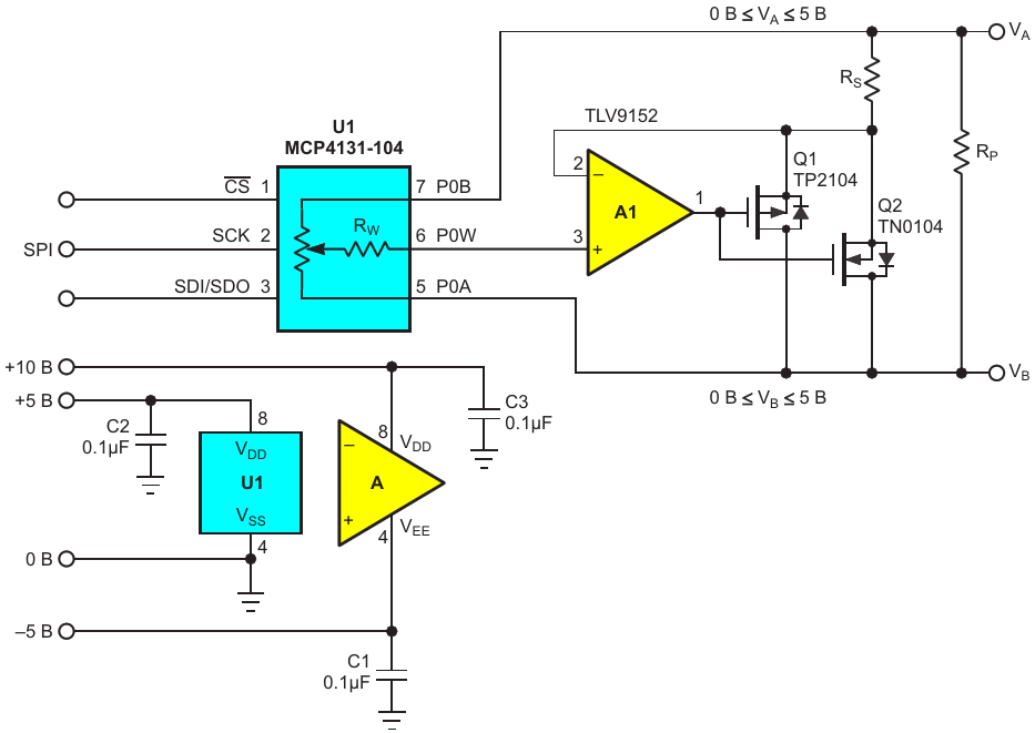

Простое параллельное включение дополнительных n- и p-канальных MOSFET может выглядеть хорошо, но не будет работать при напряжении |VA - VB|, превышающем нескольких сотен мВ
АвторыStephen Woodward
Основной документСтатья «Синтез точных биполярных реостатов на основе цифровых потенциометров»
ОписаниеРисунок 3
Формат / Размер файлаPDF / 19 Кб
Язык документарусский
Простое параллельное включение дополнительных n- и p-канальных MOSFET может выглядеть хорошо, но не будет работать при напряжении |V sub A /sub  - V sub B /sub |, превышающем нескольких сотен мВ
