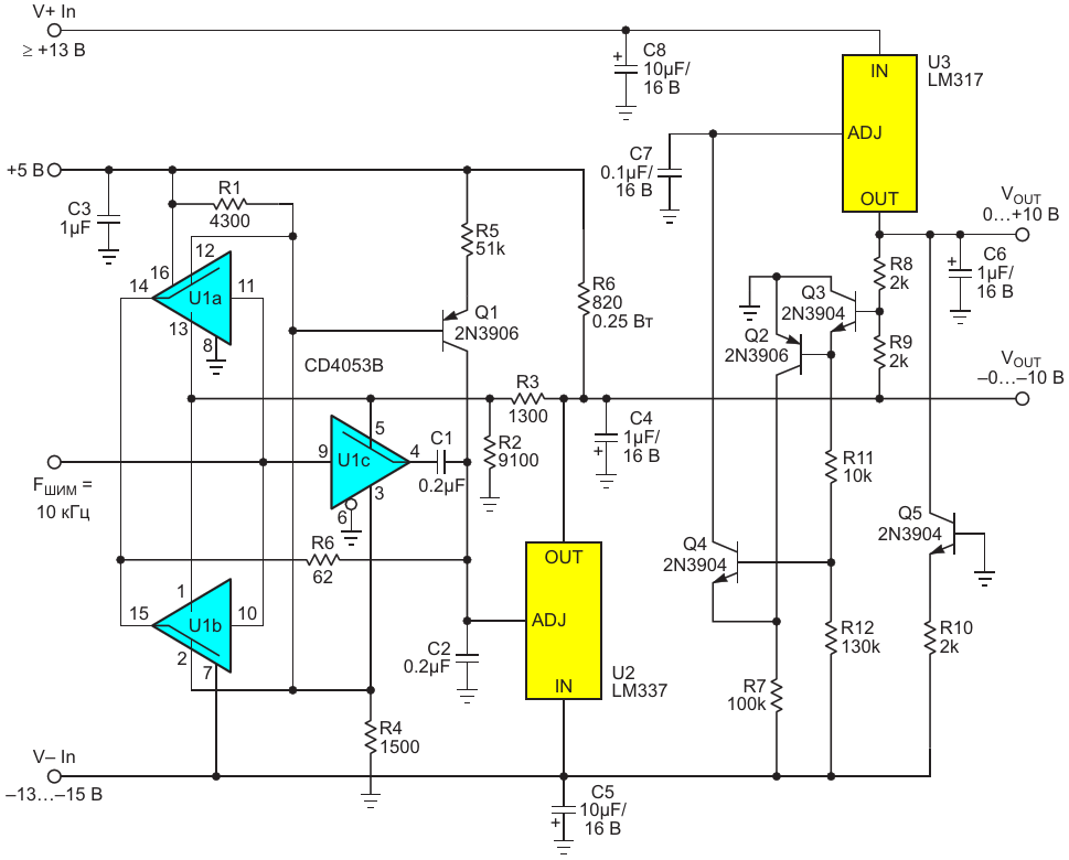

LM337, LM317 и CD4053 объединяют усилия в симметричном источнике питания от 0 до ±10 В, программируемом сигналом ШИМ.

Рисунок 1. LM337, LM317 и CD4053 объединяют усилия в симметричном источнике питания от 0 до ±10 В, программируемом сигналом ШИМ.
Рисунок 2. Зависимость выходного напряжения V
OUT
(от 0 до -10 В и до +10 В) от коэффициента заполнения импульсов ШИМ D (от 0 до 1). Черная кривая - выходное напряжение LM317, равное 1.25·D/(1 - 0.875·D). Красная кривая - выходное напряжение LM337, равное
Рисунок 3. Коэффициент заполнения сигнала ШИМ, необходимый для любого требуемого напряжения V
OUT
, равен |V
OUT
|/(0.875 |V
OUT
| + 1.25)
Рисунок 4. Зависимость коэффициента заполнения D (ось X) от выходного напряжения V
OUT
(ось Y) (достаточно) близка к логарифмической функции, что позволяет эффективно использовать ограниченное 8-битное разрешение ШИМ
