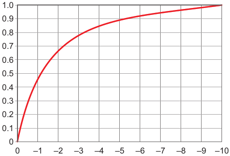

Коэффициент заполнения сигнала ШИМ, …
Коэффициент заполнения сигнала ШИМ, необходимый для любого требуемого напряжения V
OUT
, равен |V
OUT
|/(0.875 |V
OUT
| + 1.25)

Рисунок 3. Коэффициент заполнения сигнала ШИМ, необходимый для любого требуемого напряжения V
OUT
, равен |V
OUT
|/(0.875 |V
OUT
| + 1.25)
