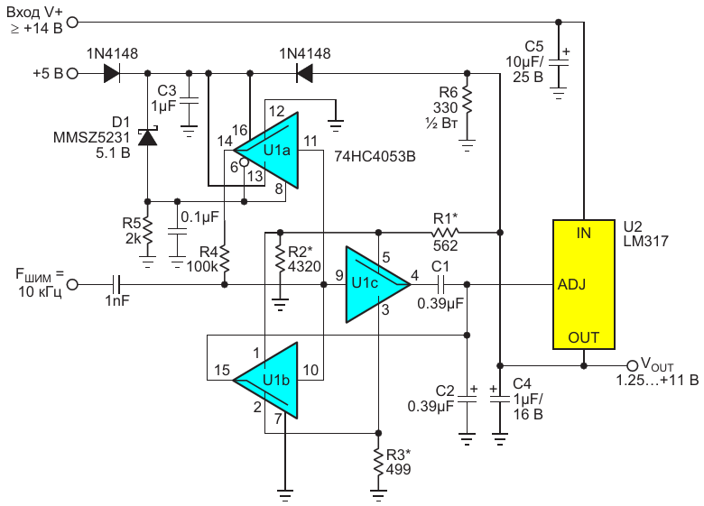

Регулятор в сочетании с …
Регулятор в сочетании с КМОП коммутатором HC4053 образует мощный 16-ваттный ШИМ ЦАП

Статья «
Мощный ШИМ ЦАП с микросхемой LM317
Рисунок 1. Регулятор в сочетании с КМОП коммутатором HC4053 образует мощный 16-ваттный ШИМ ЦАП
Рисунок 2. Зависимость выходного напряжения V
OUT
(от 1.25 В до 11 В) от коэффициента заполнения ШИМ D (от 0 до 1)
Рисунок 3. Зависимость, обратная зависимости на Рисунке 2
