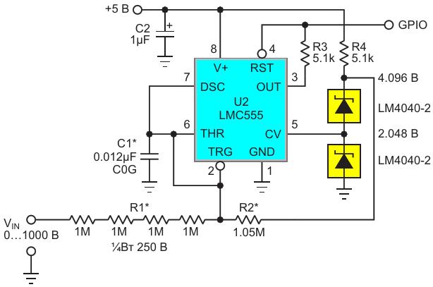

Таймер U1, работая совместно с элементами R1, R2 и C1, логарифмически оцифровывает входные сигналы от 0 кВ до 1 кВ, используя при этом только один вывод микроконтроллера
АвторыStephen Woodward
Основной документСтатья «От микровольт до киловольт за миллисекунды с одним выводом микроконтроллера»
ОписаниеРисунок 1
Формат / Размер файлаPDF / 14 Кб
Язык документарусский
