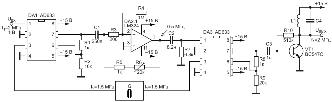

Электрическая схема ВЧ-фильтра с обратимым переносом частот с использованием микросхем AD633 и LM324
АвторыМихаил Шустов - Томск
Основной документСтатья «Узкополосный перестраиваемый ВЧ-фильтр с обратимым переносом полосы частот»
ОписаниеРисунок 2
Формат / Размер файлаPDF / 17 Кб
Язык документарусский
