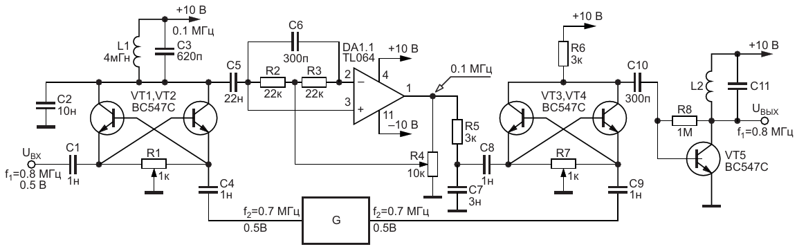

Перестраиваемый ВЧ-фильтр с обратимым …
Перестраиваемый ВЧ-фильтр с обратимым переносом частот с использованием перестраиваемого фильтра промежуточной частоты на основе микросхемы TL064
Авторы
Михаил Шустов - Томск
Основной документ
Статья «
Узкополосный перестраиваемый ВЧ-фильтр с обратимым переносом полосы частот
Рисунок 4
Формат / Размер файла
PDF
18 Кб
Язык документа
русский
Скачать PDF
Статья «
Рисунок 1. Узкополосный ВЧ-фильтр с обратимым переносом полосы частот: 1, 6 - каскады усиления; 2,5 - смесители; 3 - полосовой фильтр; 4 - гетеродин
Рисунок 2. Электрическая схема ВЧ-фильтра с обратимым переносом частот с использованием микросхем AD633 и LM324
Рисунок 3. Электрическая схема ВЧ-фильтра с использованием балансных модуляторов на транзисторах
Рисунок 4. Перестраиваемый ВЧ-фильтр с обратимым переносом частот с использованием перестраиваемого фильтра промежуточной частоты на основе микросхемы TL064
Рисунок 5. ВЧ-фильтр с обратимым переносом частот на микросхемах AD633 и UAF42
