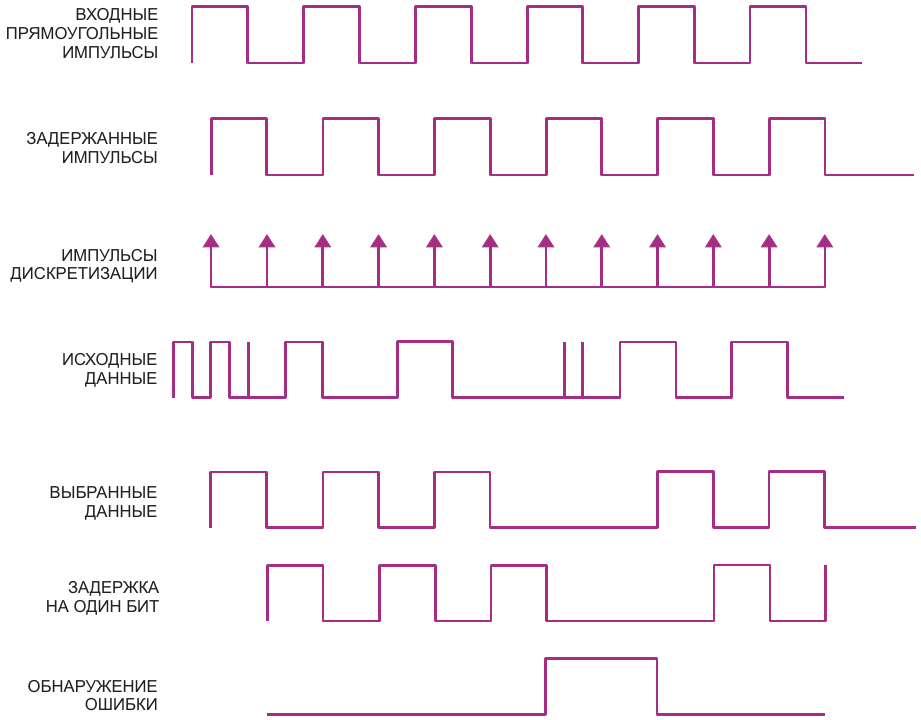

Эта временная диаграмма иллюстрирует …
Эта временная диаграмма иллюстрирует принципы работы простого тестера BER

Рисунок 1. Эта временная диаграмма иллюстрирует принципы работы простого тестера BER
