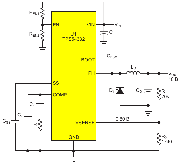

Типичная выходная базовая цепь …
Типичная выходная базовая цепь регулятора из двух резисторов для программирования выходного напряжения

Рисунок 1. Типичная выходная базовая цепь регулятора из двух резисторов для программирования выходного напряжения
