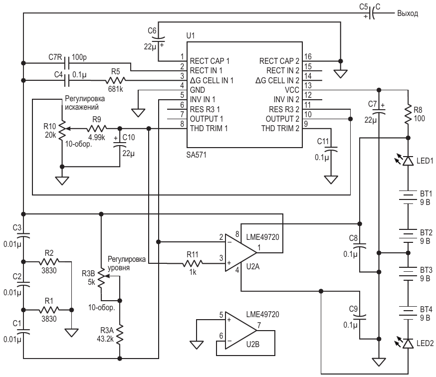

Схема «Simple Sineman» [2] …
Схема «Simple Sineman» [2] основана на более простой версии схемы, имеющей THD около -80 дБ [3]

Рисунок 1. Схема «Simple Sineman» [2] основана на более простой версии схемы, имеющей THD около -80 дБ [3]
Рисунок 2. Отклики двойного Т-образного фильтра. Чтобы смоделировать практические отклонения от идеала, емкости конденсаторов были случайным образом выбраны с отклонениями в пределах 1% от 10 нФ, а сопротивления R1 и R2 - в пределах 0.1% от идеальных значений для ча
Рисунок 3. Блок-схема микросхем компандеров SA571 и NE570
