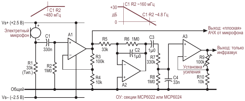

Простой эквалайзер может расширить низкочастотный отклик электретного микрофона до значений значительно ниже 1 Гц

Рисунок 1. Простой эквалайзер может расширить низкочастотный отклик электретного микрофона до значений значительно ниже 1 Гц
Рисунок 2. Реакция схемы на Рисунке 1 на изменения давления воздуха при разных частотах
Рисунок 4. Схема, моделирующая реальный электретный микрофон
Рисунок 5. Несколько миллисекунд повышенного напряжения, приложенного к микрофону при запуске, инжектируют заряд, достаточный чтобы компенсировать бóльшую часть долговременного начального дрейфа полевого транзистора
Рисунок 7. Один светодиод загорается при росте сигнала, другой - при спаде, причем интенсивность свечения пропорциональна уровню сигнала
