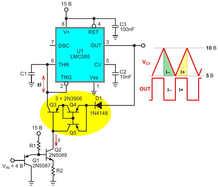

Элементы D1, Q3, Q4 и Q5 образуют двустороннее токовое зеркало Уилсона. Оно пассивно проводит ток коллектора Q2 в конденсатор C1 через переход база-коллектор транзистора Q3, когда напряжение на выходе OUT отрицательно относительно VC1, но стано

Элементы D1, Q3, Q4 и Q5 образуют двустороннее токовое зеркало Уилсона Оно пассивно проводит ток коллектора Q2 в конденсатор C1 через переход база-коллектор транзистора Q3, когда напряжение на выходе OUT отрицательно относительно V sub C1 /sub , но стано
