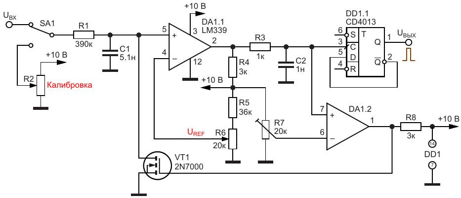

Электрическая схема линейного преобразователя …
Электрическая схема линейного преобразователя величины входного напряжения в пропорциональное изменение частоты выходных прямоугольных импульсов

Рисунок 3. Электрическая схема линейного преобразователя величины входного напряжения в пропорциональное изменение частоты выходных прямоугольных импульсов
