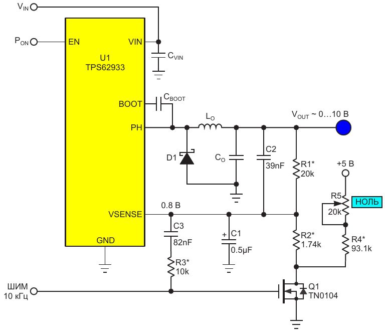

Чтобы сделать напряжение V
OUT
OUT
программируемым вплоть до нуля вольт, добавьте резистор R4 и (опционально) потенциометр R5

Рисунок 1. Пять дискретных компонентов составляют схему для линейного программирования регулятора с помощью ШИМ
Рисунок 2. Чтобы сделать напряжение V
OUT
