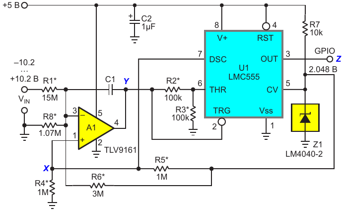

Рисунок 1. Операционный усилитель A1 непрерывно интегрирует входящий сигнал V
IN
, тем самым минимизируя шумы. Преобразование происходит в чередующихся фазах T- и T+. Отношение длительностей фаз T-/T+ не зависит от постоянной времени RC, поэтому нечувствите
Рисунок 2. Различные сигналы преобразования в узлах схемы X, Y и Z
Рисунок 3. Черный - V
IN
, красный - длительность T+ в мс, синий - длительность T-; C1 = 0.001 мкФ
Рисунок 4. Диапазон V
IN
легко расширить до ±10 В, если вы сможете найти точный резистор 15 МОм
