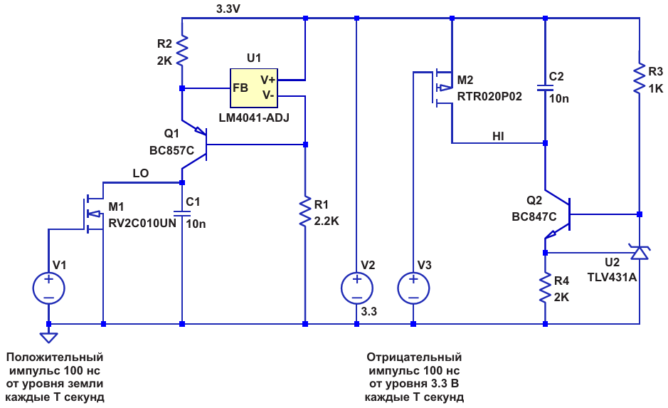

Схема слева от источника питания 3.3 В формирует пилообразный сигнал, привязанный к земле, который обозначен как «LO», тогда как схема справа формирует пилообразный сигнал, привязанный к шине 3.3 В, и обозначенный как «HI»

ОписаниеРисунок 1
