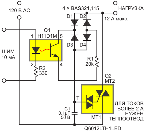

Постоянная времени, определяющая угол …
Постоянная времени, определяющая угол проводимости для quadrac Q2, равна R1C1/D, где D - коэффициент заполнения ШИМ от 0 до 100%

Статья «
ШИМ + quadrac = чистая игра мощности
Рисунок 1. Постоянная времени, определяющая угол проводимости для quadrac Q2, равна R1C1/D, где D - коэффициент заполнения ШИМ от 0 до 100%
