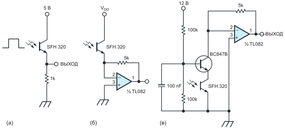

С резистором 1 кОм простой фототранзистор (а) имеет время нарастания/спада 5-8 мкс. Операционный усилитель может уменьшить время отклика фототранзистора (б), но без дополнительной фазовой коррекции схема работает плохо. В качестве альтернативы можно испол

С резистором 1 кОм простой фототранзистор (а) имеет время нарастания/спада 5-8 мкс Операционный усилитель может уменьшить время отклика фототранзистора (б), но без дополнительной фазовой коррекции схема работает плохо В качестве альтернативы можно испол
