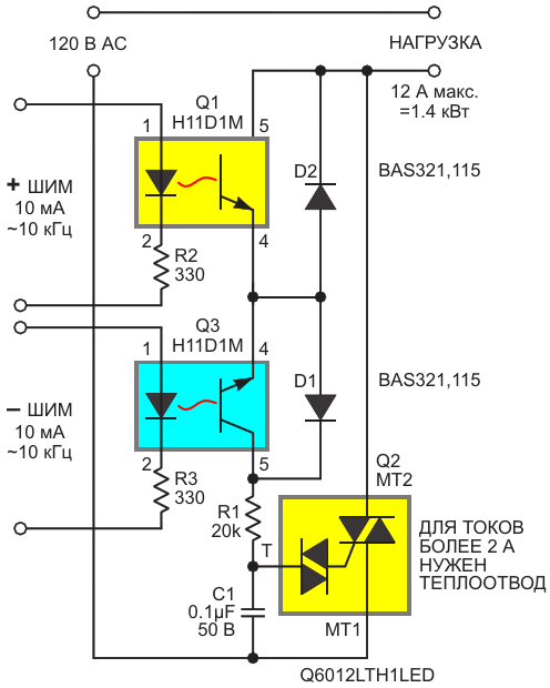

Q1 и Q3 обеспечивают …
Q1 и Q3 обеспечивают независимые постоянные времени срабатывания для полуволн противоположной полярности
Авторы
Stephen Woodward
Основной документ
Статья «
Независимое управление фазовыми углами в полуволнах переключения тиристоров с помощью ШИМ
Рисунок 1
Формат / Размер файла
PDF
19 Кб
Язык документа
русский
Скачать PDF
Статья «
Рисунок 1. Q1 и Q3 обеспечивают независимые постоянные времени срабатывания для полуволн противоположной полярности
Рисунок 2. Зависимость угла проводимости тиристора R от коэффициента заполнения ШИМ D, где по оси Y - радианы, а по оси X - безразмерные значения D
Рисунок 3. Зависимость коэффициента заполнения ШИМ D от желаемого угла проводимости R. Ось Y - это D, а осm X - радианы
