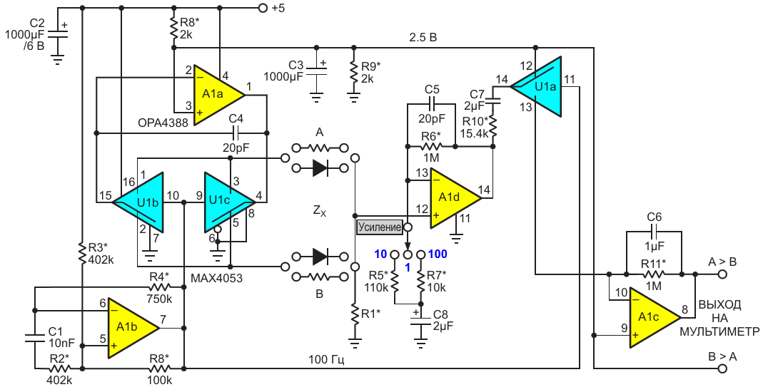

Элементы A1a, U1b и U1c формируют точные симметричные импульсы возбуждения согласуемых компонентов A и B. Резисторы, отмеченные звездочкой, - это обычные 1%-ные компоненты; их точность не критична. Напряжение на выходе A > B положительно относительно B >

Элементы A1a, U1b и U1c формируют точные симметричные импульсы возбуждения согласуемых компонентов A и B Резисторы, отмеченные звездочкой, - это обычные 1%-ные компоненты; их точность не критична Напряжение на выходе A   B положительно относительно B
