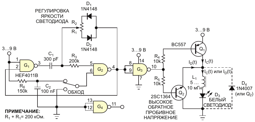

Эта схема зажигает светодиод, …
Эта схема зажигает светодиод, не тратя энергию впустую, когда напряжение источника питания намного выше рабочего напряжения светодиода
Авторы
Raju Baddi
Основной документ
Статья «
Зажгите светодиод, не тратя энергию впустую
Рисунок 1
Формат / Размер файла
PDF
22 Кб
Язык документа
русский
