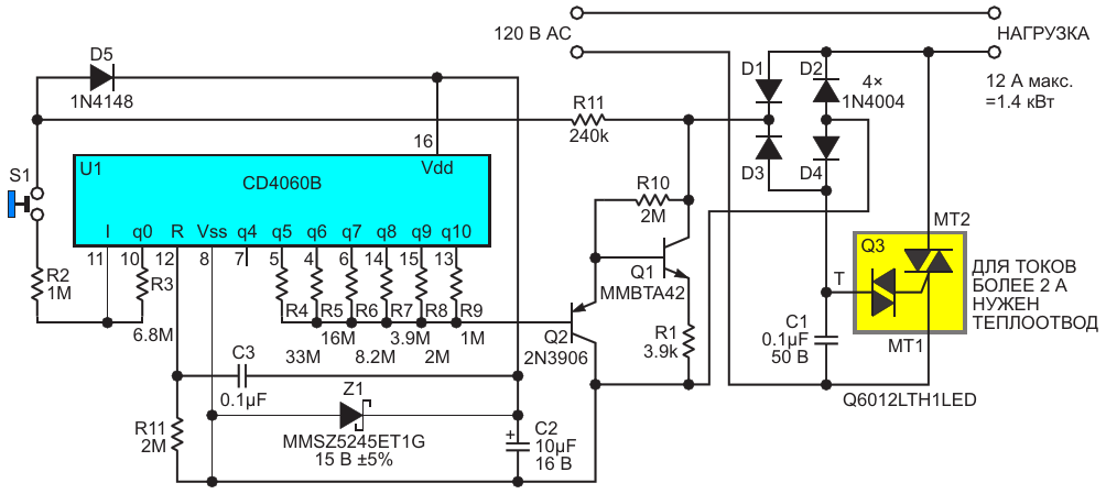

Регулировка мощности переменного тока с помощью простой кнопки. При нажатии кнопки S1 счетчик U1 проходит через 64 кода ЦАП с периодом 2
10
/120 Гц = 8,5 секунд и при отпускании кнопки S1 останавливается на любом выбранном уровне мощности
