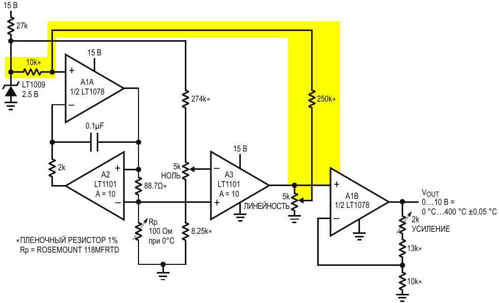

Мост с платиновым RTD, …
Мост с платиновым RTD, в котором обратная связь от усилителя A3 к мосту линеаризует схему

Рисунок 2. Мост с платиновым RTD, в котором обратная связь от усилителя A3 к мосту линеаризует схему
