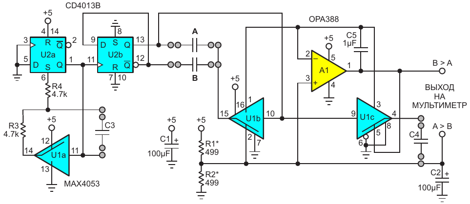

Триггер U2b формирует комплементарные …
Триггер U2b формирует комплементарные сигналы возбуждения тестируемых конденсаторов A и B

Статья «
Схема подбора конденсаторов
Рисунок 1. Триггер U2b формирует комплементарные сигналы возбуждения тестируемых конденсаторов A и B
Рисунок 2. Сигналы мультивибратора U1a-U2a: зеленая осциллограмма - точка соединения элементов R3 и R4, а красная осциллограмма - вывод 6 триггера U2. Частота составляет 0.1 мГц/C3
