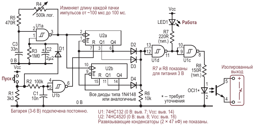

Этот имитатор дребезга контактов формирует короткие пачки импульсов при нажатии или отпускании кнопки «Пуск». Длительность пачек можно изменять в диапазоне от 100 мкс до 100 мс. Оптопара обеспечивает изоляцию выхода, который по мере необходимости может бы

Этот имитатор дребезга контактов формирует короткие пачки импульсов при нажатии или отпускании кнопки «Пуск» Длительность пачек можно изменять в диапазоне от 100 мкс до 100 мс Оптопара обеспечивает изоляцию выхода, который по мере необходимости может бы
