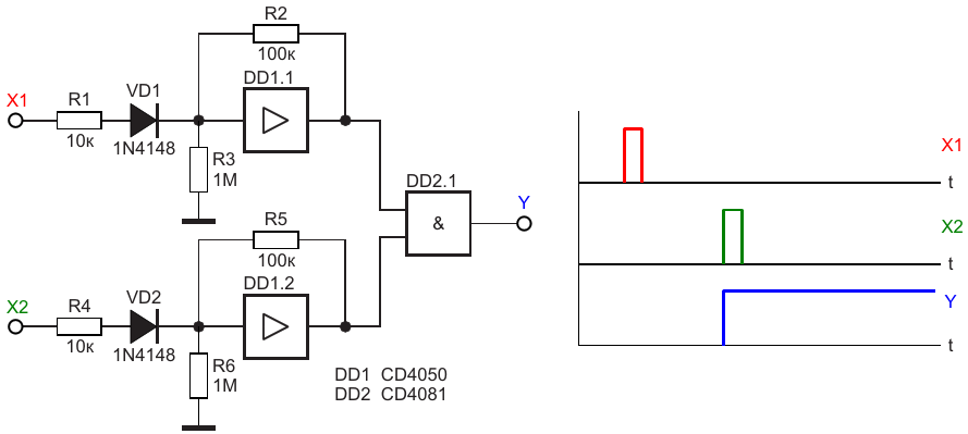

Логический двухвходовый элемент с …
Логический двухвходовый элемент с раздельной статической входной памятью и диаграмма его работы

Рисунок 1. Логический двухвходовый элемент с раздельной статической входной памятью и диаграмма его работы
