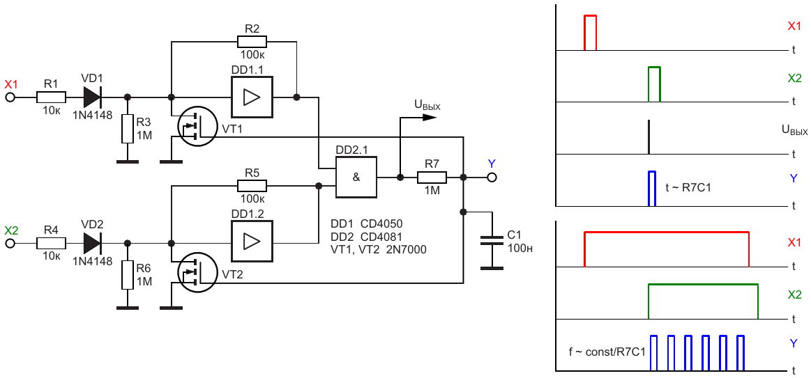

Логический двухвходовый элемент с …
Логический двухвходовый элемент с раздельной входной памятью, формирователем выходного сигнала и сигнала сброса, а также диаграмма его работы

Рисунок 1. Логический двухвходовый элемент с раздельной статической входной памятью и диаграмма его работы
Рисунок 2. Логический двухвходовый элемент с раздельной входной памятью, формирователем выходного сигнала и сигнала сброса, а также диаграмма его работы
Рисунок 3. Логический двухвходовый элемент с раздельной динамической входной емкостной и статической выходной памятью, а также диаграмма его работы
