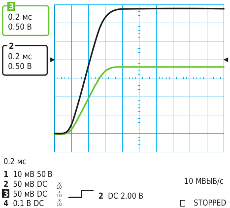

На этих осциллограммах показаны …
На этих осциллограммах показаны результаты измерений для логометрической реализации

Схема управляет логометрическим или одновременным включением нескольких шин питания

Рисунок 1. Эта схема обеспечивает логометрическую (удалите соединения и компоненты, выделенные красным) или одновременную последовательность включения питания
Рисунок 2. На этих осциллограммах показаны результаты измерений для логометрической реализации
Рисунок 3. Эти осциллограммы, заметно отличающиеся от осциллограмм на Рисунке 2, демонстрируют результаты одновременного включения
