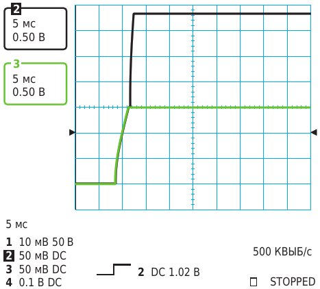

Эти осциллограммы, заметно отличающиеся …
Эти осциллограммы, заметно отличающиеся от осциллограмм на Рисунке 2, демонстрируют результаты одновременного включения

Рисунок 1. Эта схема обеспечивает логометрическую (удалите соединения и компоненты, выделенные красным) или одновременную последовательность включения питания
Рисунок 2. На этих осциллограммах показаны результаты измерений для логометрической реализации
Рисунок 3. Эти осциллограммы, заметно отличающиеся от осциллограмм на Рисунке 2, демонстрируют результаты одновременного включения
