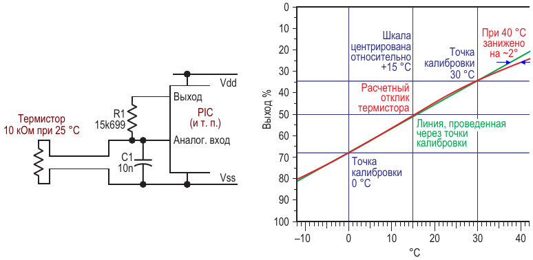

Рисунок 1. Базовая схема на основе термистора и ее расчетная характеристика
